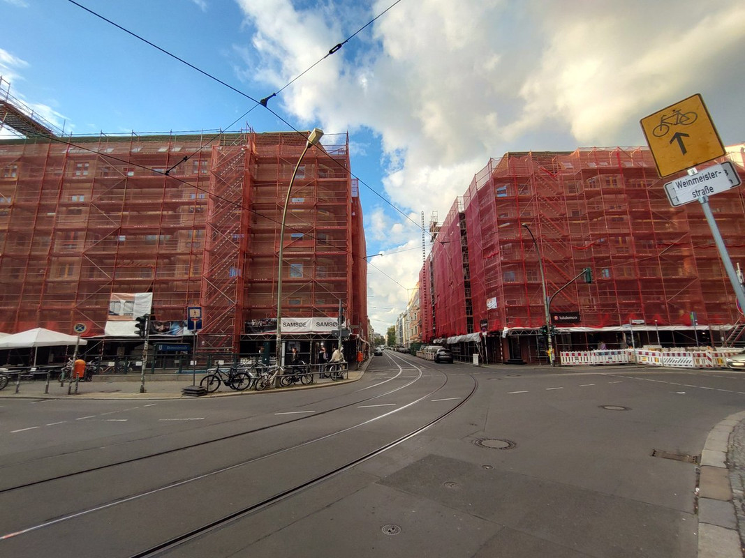

Auf der: Alte Schönhauser Straße , Münzstraße &
Weinmeisterstraße werden die kompletten Plattenbau Gebäude Saniert. Die Fertigstellung soll Ende dieses Jahres werden.

^ naja die gesamte Bauzeit beträgt von Februar bis Dezember 2024. Nur 10 Monate. Für die große Fläche geht's ja noch Bzw. in Ordnung. Auf das 2 Bild Steht ja alles drauf, was da alles gemacht wird ( Plakat) ( ^^^ ) > Umweltfreundlich
