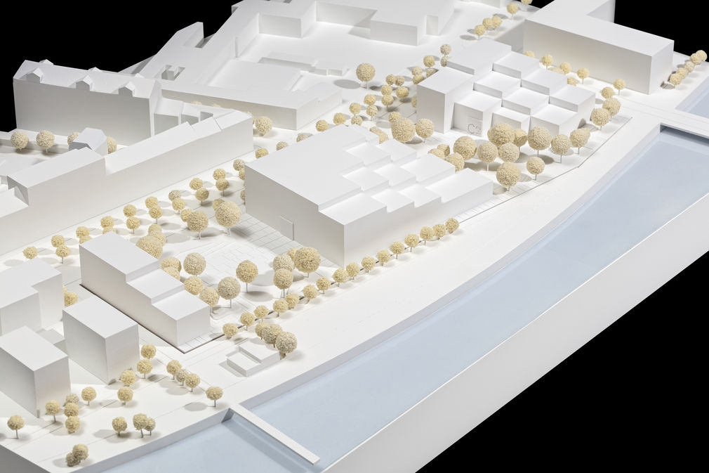

    Visualisierungen, Lageplan, Frontansicht und Modellfoto des erstplatzierten Entwurfs:
    Bilder: Xaveer de Geyter Architects / Topotek 1 Architektur
    Bild: Xaveer de Geyter Architects / Topotek 1 Architektur, Foto: Axel Schmitt

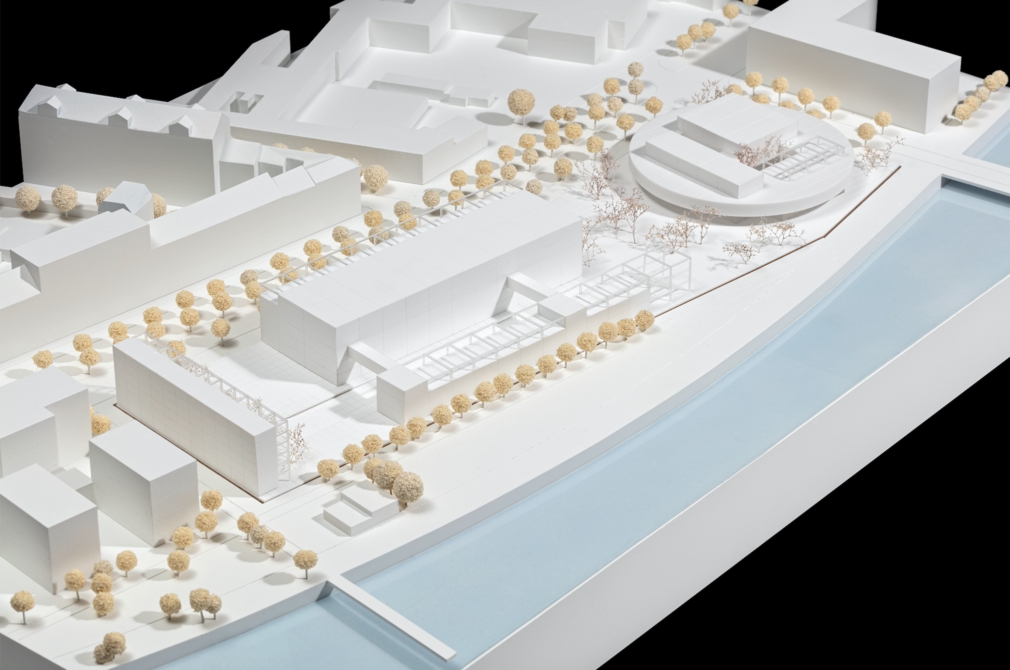

    2. Preis, Visualisierung und Modellfoto:
    Bild: Robertneun Architekten GmbH, Berlin / Penzel Valier AG / Atelier Loidl Landschaftsarchitekten Berlin GmbH, Berlin
    Bild: Robertneun Architekten GmbH, Berlin / Penzel Valier AG / Atelier Loidl Landschaftsarchitekten Berlin GmbH, Berlin, Foto: Alex Schmitt

    Aus meiner Sicht ist Platz eins durchaus gelungen. Geschlossener Blockrand nur aufgebrochen durch eine Verbindung, die die Flucht der gegenüberliegenden (ich glaube) Ludwigstraße aufnimmt, dadurch ein geschützter Campus im inneren. Schlichte aber wertige und gut gegliederte Fassade.
  • Meine Eindrücke als Laie waren:
    Gewonnen hat so ziemlich der konventrionellste Entwurf. Blockrand, Rechteckig, eher langweilig. Hatte bei einer Kunsthochschule etwas ausgefallenes erwartet. Zumal der Rest vom Hafen schon wertig aber nicht unbedingt kreativ ist.
    Die Außenflächen liegen in einem Innenhof, und sind damit eher privater als öffentlicher Raum. Viele andere Entwürfe haben da mehr Platz/Park für due Umgebung gelassen.
  • Gerade deswegen ist es zumindest städtebaulich auch der beste Entwurf. Die anderen produzieren eher diffuse Bebauungskanten und unklar zugeordnete Räume mit denen niemand etwas anfangen kann.
  • Ich sehe es wie OllePeta und Rohne. Nach dem ich mir einen Überblick über die Entwürfe verschafft habe, bin ich auch der Meinung, dass der beste Entwurf gewonnen hat.
    Weiter bin ich der Meinung, dass "form follows function" und die vielfältigen Nutzungsmöglichkeiten als "Werkstätten" hier wichtiger ist als eine spektakuläre Architektur. Die Ergebnisse der Studenten sollten im Vordergrund stehen und die Architektur sollte dafür beste Vorraussetzungen (neben der Integration in die vorhandene Bebauung) schaffen. Diese erfüllt soweit ich das beurteilen kann der Entwurf vom Brüsseler Büro Xaveer Geyter Architects mit den Landschaftsarchitekten von Topotek am besten.
